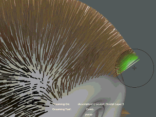

- 锁定选择(Lock Selection)
- 特定于“梳理笔刷”(Comb Brush)。启用后,在要确定的方向上拖动并弯曲头发时,只有笔刷半径中的头发会受到影响。默认情况下,此选项处于禁用状态。
锁定选择(Lock Selection):禁用
锁定选择(Lock Selection):启用

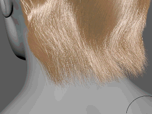

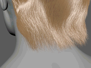

- 保持长度(Preserve Length)
- 特定于“抓取笔刷”(Grab Brush)。启用后,当笔刷笔划推动或拉动头发时,头发将会拉伸或压缩。默认情况下,该选项已启用。
保持长度(Preserve Length):启用
保持长度(Preserve Length):禁用
