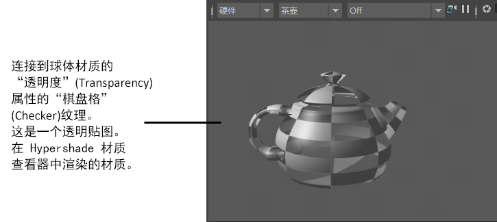

如果将黑白“棋盘格”(Checker)纹理连接到透明度属性,则已应用了一个透明度贴图;棋盘格图案决定对象的哪些部分不透明以及哪些部分透明。
