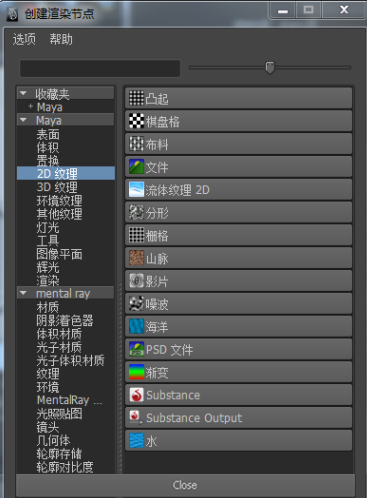

    此时将显示“创建渲染节点”(Create Render Node)窗口。
  7. 在“创建渲染节点”(Create Render Node)窗口中的“Maya”下面,从列表中选择“2D 纹理”(2D Textures)。
  8. 在右侧面板中,单击要使用的 2D 纹理。
    有关纹理的信息,请参见 2D 和 3D 纹理。
