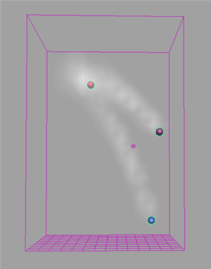

使用 nParticle 发射流体特性
可以使用 nParticle 将流体属性(密度、温度、燃料和颜色)添加到流体容器中。与流体发射的其他方法一样,从 nParticle 对象发射流体将创建流体属性值并在播放模拟时修改栅格体素的值。
可以通过使用流体发射器属性或 nParticle 每粒子速率和每粒子半径属性,控制流体从 nParticle 发射的发射速率。
从 nParticle 发射流体

  1. 通过选择“流体效果 > 创建 3D 容器”(Fluid Effects > Create 3D Container)或“流体效果 > 创建 2D 容器”(Fluid Effects > Create 2D Container)创建流体容器。
  2. 按住 Shift 键并选择流体容器和 nParticle 对象,然后选择“流体 > 添加/编辑内容 > 从对象发射”(Fluids > Add/Edit Contents > Emit from Object)。
    现在,nParticle 对象便会发射流体。
