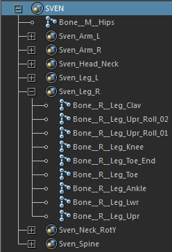

例如,下图中已在大纲视图中选择集 SVEN。
您可以使用鼠标中键单击 SVEN 集,将它拖放到时间编辑器名单中。
时间编辑器将在名单中创建一个新组,并在时间视图中创建一个片段。
新组包含集中的所有对象(按层次填充)。也就是说,时间编辑器将根据集的层次创建片段层次(使嵌套集显示为组片段的层次),但是每个集的任何非集内容仍将填充到单个片段中。
