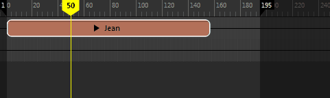

循环(Loop)
- 用于多次按顺序重复片段的动画。从“编辑模式”(Edit Mode)菜单中选择“循环”(Loop),将光标放到片段的左边或右边,然后拖动以进行循环。
若要调整循环,请单击并拖动片段的已循环区域的边。显示的“之后的循环”(Loop After)值(上图中为 0.3)表示片段包含的循环数。如果循环片段的左侧,则它是“之前的循环”(Loop Before)值。
缩放、修剪或循环片段时,片段的虚拟边界将变为实际边界以执行所有编辑操作。
提示: 也可以在选择片段后按住 T 键来激活“循环”(Loop)模式。
