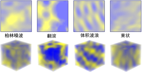

纹理类型(Texture Type)
选择如何在容器中对“密度”(Density)进行纹理操作。纹理中心就是流体的中心。
柏林噪波(Perlin Noise)
用于 solidFractal 纹理的标准 3D 噪波。
翻滚(Billow)
具有蓬松的云状效果。翻滚是计算密集型操作,因此速度缓慢。
体积波浪(Volume Wave)
空间中的 3D 波浪之和。
束状(Wispy)
使用另一个噪波作为涂抹贴图的“柏林噪波”(Perlin Noise)。这会使噪波在位置中拉伸,从而创建有条纹的束状效果。
空间时间(Space Time)
“柏林噪波”(Perlin Noise)的 4 维版本,其中时间是第 4 个维度。
