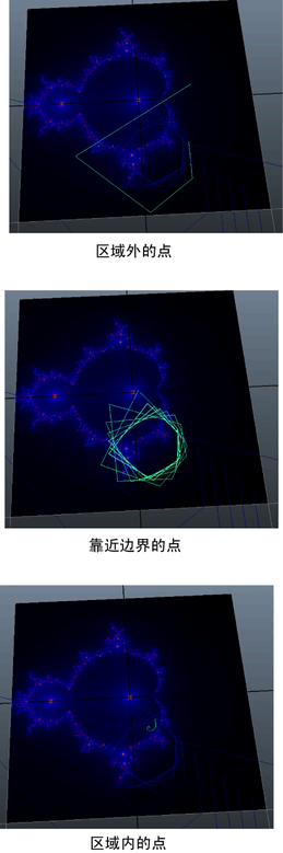

Mandelbrot(及其相关的集)基于迭代求值。它表示复杂平面区域 zn+1 = zn2 + c,您需要从 0 = 0 开始,并且在 Zn 的绝对值保持在界内时不断进行迭代。
换句话说,如果 UV 空间中有一个点,而您要确定该点是否在区域内,则可以对该点迭代执行函数(即,获得函数的输出后,再次应用该函数,如此重复进行)并检查其值。如果该值保持在逃逸半径内,则不管迭代次数有多少,其都在区域中。否则,如果值超出逃逸半径,它就在区域的外部。
下图说明了根据点在 UV 空间的不同位置所呈现出的不同迭代行为。如果点接近区域边界,则会执行许多次迭代,并形成一个重复模式,但它们会保持在距原点的固定距离内。但是,该点位于区域内部或外部时,迭代过程会产生非常简单的曲线。

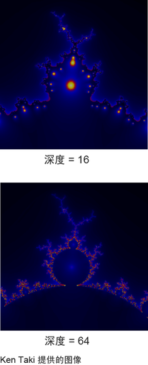

深度(Depth)
- 使用该属性可确定创建 Mandelbrot 纹理所执行的计算量。分形纹理通过迭代数学过程创建。更多的迭代次数会产生更详细的分形,但需要更多的计算时间。“深度”(Depth)值越高,就越能更好地解算 Mandelbrot 集的边界区域。放大分形时,需要较大的“深度”(Depth)值,以获得更好的精度和细节。

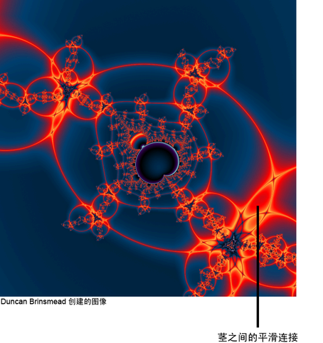

线混合(Line Blending)
- 该属性会在圆、点和茎之间创建平滑连接。调整该效果时,您可能需要增加聚焦。

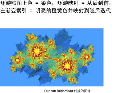

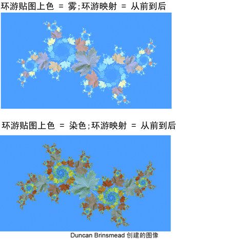

- 从前到后(Front to Back):使用环游贴图,并且前期迭代会显示在前面。
- 从后到前(Back to Front):使用环游贴图,并且后期迭代会显示在前面。
注: 使用
“从前到后”(Front to Back)映射时,较大的
“逃逸半径”(Escape Radius)可能导致前期迭代(大图像在前)遮挡后期迭代(较小图像在后)。但是,对于

环游贴图上色(Orbit Map Coloring)
通过环游贴图上色,您可以根据迭代深度为动态观察纹理上色。
雾(Fog):逐渐混合到颜色渐变值。如果使用“从前到后”(Front to Back)映射,则前期迭代(较大的图像)会显示在前面,并映射到纹理颜色。后期迭代(较小的图像)显示在后面,并映射到右渐变索引。如果使用“从后到前”(Back to Front)映射,则前期迭代(较大的图像)会显示在后面,并映射到右渐变索引。后期迭代(较小的图像)显示在前面,并映射到左渐变索引。
- 染色(Tint):将纹理的颜色与渐变颜色相乘。对于灯光染色,请选择接近白色的渐变颜色。
