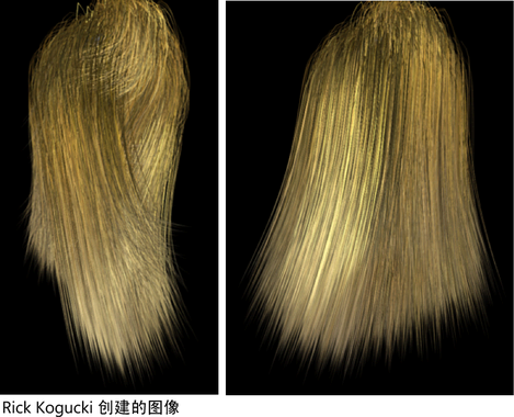

渲染 nHair 模拟
可以直接用“Maya 软件”(Maya Software)渲染器来渲染使用 Paint Effects 创建的 nHair。如果将“Paint Effects”转化为多边形,则可以在“Maya 硬件”(Maya Hardware)渲染器、Arnold for Maya 或首选第三方渲染器中渲染 nHair。(请参见 Paint Effects 中的将 Paint Effects 转化为几何体。)或者,可以只将曲线输出到另一个渲染器中,如 RenderMan。
提示: 使用“Paint Effects”中的“多条纹”(Multi Streaks)可以方便地渲染更多的头发。这些属性在 hairSystemShape 节点“属性编辑器”(Attribute Editor)的“多条纹”(Multi Streaks)区域中。

    • 如果要使用“Maya 软件”(Maya Software)渲染器渲染“Paint Effects”,则启用“Maya 软件”(Maya Software)选项卡中“Paint Effects 渲染选项”(Paint Effects Rendering Options)区域中的“过采样”(Oversample)和“过采样后置过滤器”(Oversample post filter)选项。这可以使头发看起来更逼真。
