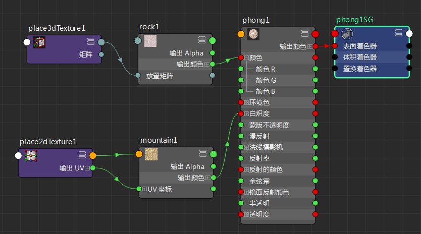

节点属性之间的连接在 Hypershade 中通过彩色连接线显示。节点之间的连接线指示何种类型的数据流经连接。根据使用的节点和连接类型传递不同的信息。即,值可能为颜色、距离、位置、角度或对象 ID。
某些信息可以作为单个值(例如,“OutAlpha”是单个值)或三元值(例如,“输出颜色”(Out Color) RGB 值或 XYZ 值)。三元值连接由绿色连接线表示。单值、二元值、三元值、数据和数组数据都具有一个指定的默认颜色。
Hypershade 和节点编辑器共享相同的连接线颜色。若要更改默认颜色,请选择“窗口 > 设置/首选项 > 颜色设置”(Windows > Settings/Preferences > Color Settings),并在“节点编辑器”(Node Editor)部分中调整颜色。
每个节点都具有一个默认属性和常用连接属性列表,用于以交互方式进行节点连接。为了允许高效的工作流,在 Hypershade 中首次创建节点时,将显示其最常用的属性。要连接渲染节点,请使用鼠标中键或鼠标左键进行拖动,以创建输出属性和输入属性之间的连接线。也可以按住 Ctrl 键并使用鼠标中键将节点拖动到另一个节点上,以使用其默认连接来连接节点。请参见通过拖动连接线连接节点。
