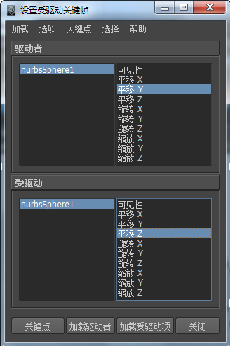

  1. 选择想要受驱动属性的对象,然后从“动画”(Animation)菜单集中选择“关键帧 > 设置受驱动关键帧 > 设置”(Key > Set Driven Key > Set)。
    将显示“设置受驱动关键帧”(Set Driven Key)窗口,其中列出选定对象作为受驱动对象。
  2. 选择要作为“驱动者”属性的对象,然后在“设置受驱动关键帧”(Set Driven Key)窗口中单击“加载驱动者”(Load Driver)。
    注: 受驱动对象和驱动者对象可以是同一对象。
  3. 从“驱动者”(Driver)列表中选择一个属性,然后从“受驱动”(Driven)列表中选择属性,然后单击“关键帧”(Key)。
    这将在选定属性当前值之间创建关联。
  4. 更改驱动者对象的属性值,然后尽量多次重复上述步骤,从而可以根据您的需要,在属性对之间创建许多不同的关联。(请参见“设置受驱动关键帧”示例。)
提示: 要将对象添加到现有的“驱动者”(Driver)或“受驱动”(Driven)列表中,禁用“设置受驱动关键帧”(Set Driven Key)窗口中的“选项 > 加载时清除”(Options > Clear On Load),然后单击“加载驱动者”(Load Driver)或“加载受驱动项”(Load Driven)。
