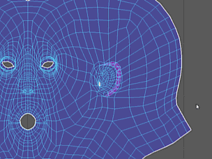

“抓取 UV 工具”(Grab UV Tool)选择 UV 并基于拖动的距离和方向移动它们。对模型的纹理进行精细调整时很有用。修改“方向”(Direction)设置以约束工具的运动。例如,U 约束 U 方向的 UV 运动。
选择时,在“工具设置”(Tool Settings)窗口中将显示以下选项。
