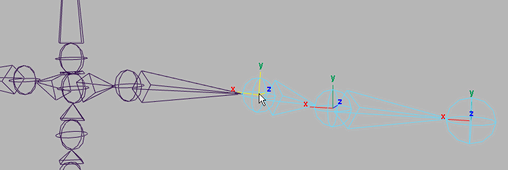

  1. 选择要设定其局部旋转轴方向的关节。
  2. 选择“显示 > 变换显示 > 局部旋转轴”(Display > Transform Display > Local Rotation Axes)。
    将显示当前关节的局部旋转轴。
  3. 在状态行(工具栏)中单击 来启用“按组件类型选择”(Select by component type)模式,然后在 “选择杂项组件”(Select miscellaneous components)图标上单击鼠标右键 (),并启用“局部旋转轴”(Local Rotation Axes)。
    现在可以选择关节的局部旋转轴了。
  4. 选择局部轴。
  5. 请执行下列操作之一:
    • 如果要输入局部轴的精确方向值,可以使用 MEL 命令,如下所示:
      	rotate -r -os 180 0 0;
      该命令会将当前关节的局部轴围绕其 X 轴旋转 180 度。
