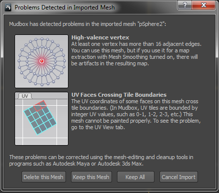

在导入的网格中检测到问题
某些情况下,当您从 Maya LT 发送对象时,Mudbox 会检测到网格存在问题。当您发送网格时可能会显示以下任一警告。
Maya LT 中,这两个问题都可以进行更正。
更正“高边价顶点”(High-valence vertex)问题
    注: 该问题通常与球形对象关联。
  1. Maya LT 中选择对象。
  2. 打开属性编辑器并为多边形对象选择“历史”(History)选项卡。
  3. “轴向细分数”(Subdivisions Axis)“高度细分数”(Subdivisions Height)的值更改为 15。
更正“UV 面与平铺边界交叉”(UV Faces Crossing Tile Boundaries)问题
  1. 打开 UV 纹理编辑器并选择“移动 UV 壳”(Move UV Shell)工具。
  2. 减小对象的大小,使其不会接触到 UV 壳边界。
