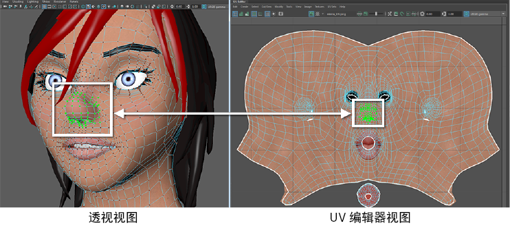

与在 Maya 中使用的其他建模工具非常类似,您可以为曲面选择、移动、缩放和大体修改 UV 拓扑。还可以将与指定的纹理贴图相关联的图像作为 UV 编辑器内的背景查看,同时也可以修改 UV 布局以根据需要进行匹配。
通过使用“UV 编辑工作区”(UV Editing Workspace),可以轻松地将 3D 对象与其 2D 纹理坐标进行比较。此工作区同时显示透视视图和“UV 编辑器”(UV Editor),允许您查看 3D 场景视图内的 UV 与“UV 编辑器”(UV Editor)的 2D 视图中的这些 UV 有何关系,反之亦然。

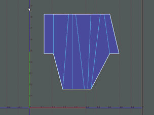

固定(Pin) ()
锁定选定 UV,使其无法移动。默认情况下,网格的固定区域显示为蓝色。
锁定工具(Pin Tool) ()
用于在 UV 上绘制以将其锁定。按住 Shift 键并单击可打开固定 UV 工具(Pin UV Tool)选项。
