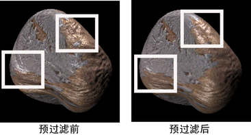

预过滤(Pre-Filter)
“预过滤”(Pre-Filter)“预过滤半径”(Pre-Filter Radius)属性用于校正已混淆的、或者在不需要的区域中包含噪波的文件纹理。这在置换映射时十分有用。
启用时,图像文件将会预过滤,以去除噪波和锯齿,从而提供更优质的结果,特别是对于凹凸贴图尤其如此。默认情况下,“预过滤”(Pre-Filter)已禁用。请启用它,以启用“预过滤半径”(Pre-Filter Radius)属性。
预过滤半径(Pre-Filter Radius)
确定过滤半径的大小。默认值为 2.0,适用于大多数图像,但您可以增加半径以提供更平滑的结果。
