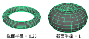

截面半径(Section Radius)
指定构成圆环的截面的尺寸。更改该值,以增大或减小这些截面的半径。
扭曲(Twist)
“扭曲”选项值指定圆环的扭曲角度。更改该值以调整在所有方向上围绕圆环的距离。

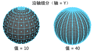

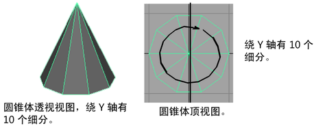

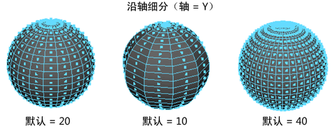

轴分段数(Axis divisions)
该选项定义围绕轴的细分的数量。在“通道盒”(Channel Box)“属性编辑器”(Attribute Editor)中,该选项称为“轴向细分数”(Subdivisions Axis)
增大或减小该值可添加或除去围绕“轴”(Axis)选项所定义的轴的面。

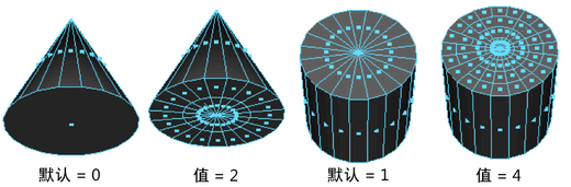

端面分段数(Cap divisions)
端面是圆锥体、圆柱体、棱柱、棱锥、管道和螺旋线的顶部、底部或侧面。该选项定义围绕基本体端面原点的细分数。在“通道盒”(Channel Box)“属性编辑器”(Attribute Editor)中,该选项称为“端面细分数”(Subdivisions Cap)。增大或减小该值可添加或除去围绕端面的面。
圆形端面(Round Cap)
该选项允许为端面创建圆形曲面。“端面细分数”(Subdivisions Cap)值必须为 1 或更大才能看到圆形端面效果。该选项适用于“圆柱体”(Cylinder)“圆锥体”(Cone)“管道”(Pipe)“螺旋线”(Helix)基本体。
