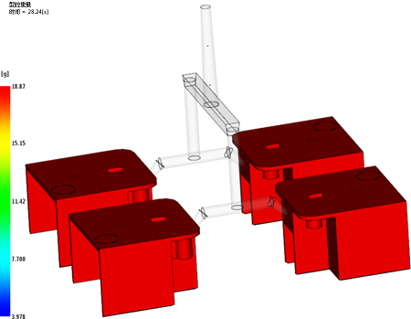

在写入结果时,型腔重量结果显示型腔的重量。它可以被制作成动画,并随时间变化。即使模型中仅有一个型腔,结果也将写入。此结果是时间序列结果,在多个时间段写入,因此您还可以创建随时间变化的 XY 图。
对于双层面和中性面模型,该结果将绘制在三角形零件单元或零件柱体上,不包括浇注系统。
对于 3D 模型,型腔重量结果绘制在四面体单元上,因此应为型腔单元指定单元类型“零件 (3D)”。零件镶件或型芯单元不包括在此结果中。浇注系统可以建模为属性类型为“热流道 (3D)”“冷流道 (3D)”的柱体单元或四面体单元。
检查事项
  • 在包含相同零件的多型腔模具中,每个零件的重量应该相同。如果存在差异,则表明某些零件未填充;请检查流道系统。
  • 检查模具中每个零部件的重量并与期望重量进行比较。如果结果与期望不同,请考虑更改材料或更改设计。
