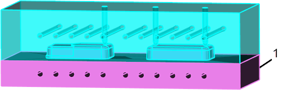

标识用于冷却 (FEM) 重叠注塑的旋转型芯
旋转型芯是旋转的模具型腔。
使用“层”窗格来选择包含旋转型芯 (
1
) 的模具零部件。
在“模型”窗格中单击鼠标右键,然后选择“特性”。选择“模具镶块(3D)”并单击
“确定”
选择
“重叠注塑模具零部件”
选项卡,然后将“零部件”选项设置为
“旋转零部件”
将显示
“设置...”
按钮。单击它,然后指定旋转轴和参照点。
注:
“自动”
可将参照点设置为模具的中心。仅当模具完全对称时,才使用该选项。
在
“模具镶块(3D)”
对话框中单击
“确定”
注:
在单击
“确定”
前,请确保固定型腔和旋转型芯具有不同的特性。
旋转型芯 (
1
