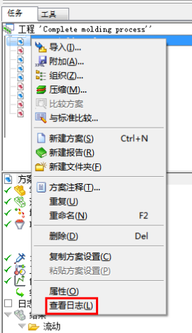

为了改进工作流并节省时间,特别是对于大型模型,您可在打开的工程中查看方案的方案日志,而无需打开方案。有三种方式可访问分析日志,而无需打开方案文件:
在工程树中,将鼠标悬停在您关注的方案上,然后单击鼠标右键,并从下拉菜单中选择
“查看日志”

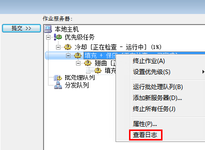

)),将鼠标悬停在
“作业服务器”
列表中的某一分析上,然后单击鼠标右键,并从下拉菜单中选择
“查看日志”
在所有情况下,方案日志均会在新窗口中打开,且所有日志选项卡均可供选择。
