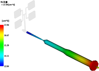

料流量结果
料流量结果显示了流经与注射节点直接相连的每个柱体单元(流道系统)的材料的总体积。
此结果是通过填充分析针对以下网格类型生成的:
注: 料流量结果
  • 可用于二次重叠注塑分析中的第一次和第二次注射。
  • 也可用于冷却 (FEM) 分析,但前提是流动迭代处于启用状态。
  • 显示到单型腔的流动(当出现次数已应用时)。
  • 将绘制成单元(柱体)结果。
  • 不会在未填充的单元上绘制。
使用此结果
料流量结果主要用于检查多浇口或多型腔设计的流动是否平衡。
料流量结果将显示已通过与注射节点直接相连的流道系统中各个柱体单元的材料体积。该体积应在主流道上最大,而在浇口处最小。在分析结束时,此结果写入一次。
三角形单元没有料流量结果。通常,流经多浇口零件中每个浇口的材料的体积应相似。
检查事项
