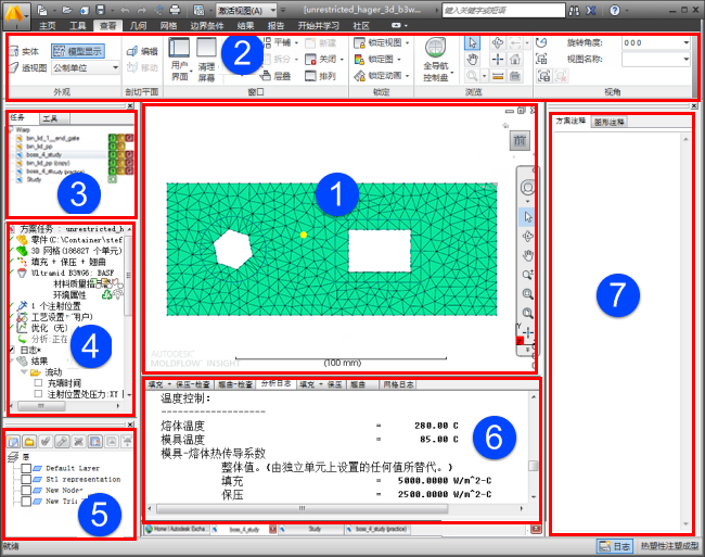

用户界面
若要与程序进行交互,可以在用户界面顶部的功能区中找到命令和选项。
清理屏幕”功能(“视图”选项卡 > “窗口”窗格)将在仅显示“模型”窗格和显示所有活动窗格之间切换。使用此工具可获取模型的更大视图。
1. 模型窗格
“模型”窗格是用户界面的最大部分。“模型”窗格的底部是几个选项卡。每个选项卡都显示此工程会话中打开的不同方案。激活方案的选项卡位于前面。
2. 功能区
所有命令均位于窗口顶部的命令选项卡中,根据您激活的选项卡会有不同的变化。例如,与零件建模相关的所有命令可在“几何”选项卡上找到,而与分析结果相关的所有命令则可在“结果”选项卡上找到。
命令按逻辑面板分组组织在一起。许多面板都可展开,以显示更多命令。
3.“工程视图”窗格
“工程视图”面板显示正在进行分析的模型的相关信息。它位于“任务”选项卡的上半部分中。工程中的所有方案均在此部分列出,并具有指示网格类型和与该方案关联的分析序列的图标。在“工程”窗格中的任意方案上或者工程图标本身上单击鼠标右键,将显示可访问多个工具的上下文菜单,包括该工程或方案的属性。
4.“方案任务”窗格
“方案任务”窗格位于“任务”选项卡的下半部分,包含激活方案的相关详细信息。在“方案任务”窗格中的任意项目上单击鼠标右键时,将激活上下文菜单,其中包含的内容取决于您单击的项目。
5.“层”窗格
层是一个组织工具,用于隔离模型的零部件。层可以帮助提高模型可视化、处理和编辑的效率。“层”窗格位于图形用户界面的左下方。
“层”窗格可用于添加、激活、删除和修改与您的激活模型相关联的层。每个层可以单独显示,也可以同其他层一起显示。
6. “日志”窗格
运行分析后,“日志窗格将显示在“模型”窗格的底部。可以随时通过在“方案任务”窗格中勾选“日志框来隐藏或显示“日志窗格。
7.“注释”窗格
注释窗格显示了 Moldflow 结果文件创建者写入的文本注释。
