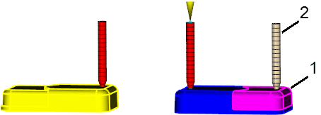

第二个零部件将在第二次射出时在第一个零部件上成型。因此,您只需指定针对第二次射出的位置即可。
使用“层”窗格选择第二个零部件 (
1
在“模型”窗格中单击鼠标右键,依次选择“特性”
“零件(3D)”
,然后单击
“确定”
选择“重叠注塑组成”选项卡,并将“组成”选项设置为
“第二次注射”
。然后单击“
确定
至少为相应的流道系统 (
2
) 重复上述两个步骤。
使所有层可见,预计包含模具的层可见。
