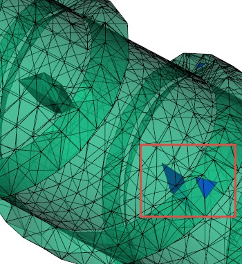

扫描模型,查看是否存在任何缺陷
扫描结果在自动打开的“概述”页面中列出
模型呈透明状态。存在网格缺陷的四面体更不透明,因此可以确定其位置
在“网格”选项卡上打开“诊断导航器”面板
在对话框中选择类别之一,具有该缺陷的四面体将会加亮。稍后,您可优先关注区域中加亮的四面体。
