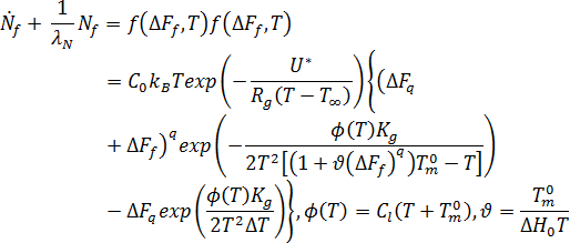

流动对结晶产生的影响通过将多余的自由能以及因流动产生的取向关联到结晶固化动力学来体现。流动产生的核数通过以下不同的方程给出:
