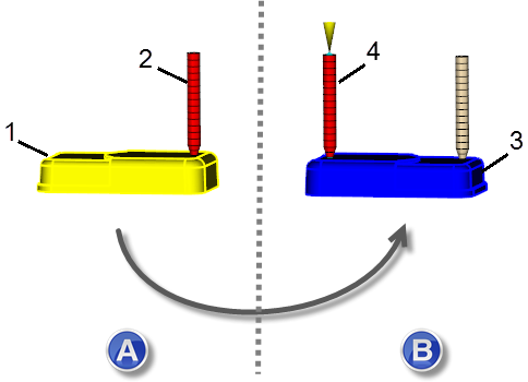

设置用于重叠注塑的第一个组成
由于模具会在重叠注塑过程中旋转,因此您需要指定第一个组成在第一次注射期间所在的位置 (A) 以及在随后第二次注射期间所在的位置 (B)。
  1. 在第一次注射位置选择第一个组成 (1)。
  2. 在“模型”窗格中单击鼠标右键,然后选择“特性”。选择“零件(3D)”并单击“确定”
  3. 选择“重叠注塑组成”选项卡、将“组成”选项设置为“第一次注射”,并选中“旋转单元”框,然后单击“确定”
  4. 选择与第一次注射型腔 (2) 的第一个组成关联的流道系统。
  5. 与前面的操作一样,将其特性设置为“第一次注射”并选中“旋转单元”
  6. 针对与第一次注射型腔的第一个零部件相关的其他每个实体类型(如果有)按需重复上述两个步骤。
  7. 使用“层”窗格,在第二次注射位置 (3) 选择第一个组成。
  8. 在“模型”窗格中单击鼠标右键,依次选择“特性”“零件(3D)”,然后单击“确定”
  9. 选择“重叠注塑组成”选项卡,将“组成”选项设置为“第一次注射”并确保“旋转单元”框处于取消选中状态。然后单击“确定”。
  10. 至少为相应的流道系统 (4) 以及模型相关的其他每个实体类型重复上述两个步骤。
