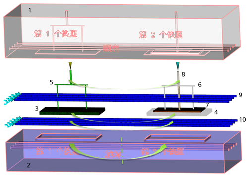

重叠注塑的冷却分析要求对整个模具布局进行建模,包括
  1. 固定样板
  2. 旋转样板
  3. 第一次注射零部件
  4. 重叠注塑零部件
  5. 第一个零部件浇注系统(可选)
  6. 重叠注塑零部件浇注系统(可选)
  7. 第二次注射零部件
  8. 第二次注射浇注系统(可选)
  9. 固定样板的冷却管道(如果需要)
  10. 旋转样板的冷却管道(如果需要)
重叠注塑的冷却 (FEM) 分析的模具零部件示例
完成设置后,冷却求解器将同时求解两次注射。在开模阶段,将从第二个注射位置顶出最终零件。模具样板将旋转以将第一次注射零件带到第二个注射位置,之后将开始下一次注射分析。
