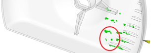

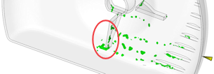

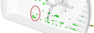

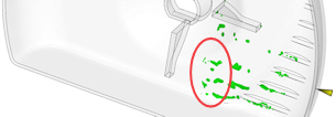

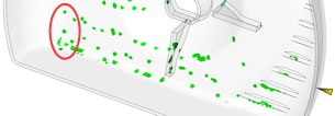

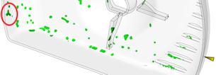

以下屏幕快照系列为熔接表面的可能移动方式的示例。
如果零件在最后一个图像中突出显示的区域中存在表面瑕疵,则可能是在第一个图像中形成的熔接表面造成的。
