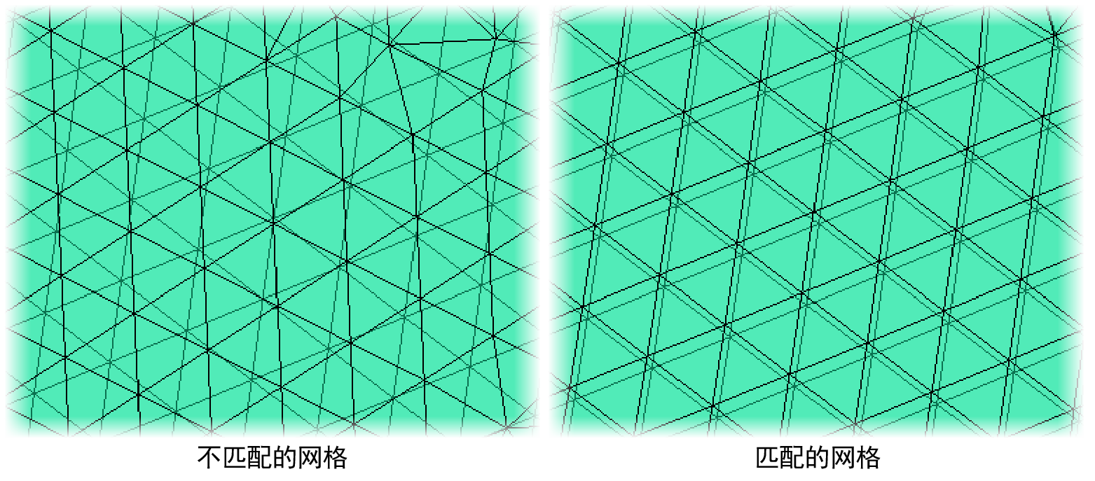

图 1:使用“压印”工具之前和之后的双层面网格

  1. 使用“压印”工具改进网格匹配。
