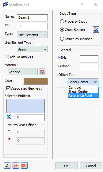

梁是每个节点上具有六个自由度的一维单元,其中剪切中心可以偏移。可以选择使用“输入类型”下的“特性输入”、“横截面”或“结构构件”。有关“输入类型”和关联设置的详细信息,请参见线单元特性页。
NSM:为此单元类型定义非结构质量。
- 预加载:可以输入梁单元的预加载荷值。用于对具有预加载荷的连接进行建模。
- 偏移:选项包括“质心”(默认值)、“剪切中心”、“参考点”和“原点”。这些选项适用于模型的实际网格(数字表示)。
- 质心:将始终相对于使用的库零件的质心划分网格,无论该零件在屏幕上的外观为何。
- 剪切中心:将相对于偏移剪切中心划分选定结构构件的网格。
- 参考点:用于定义横截面。可以将参考点指定到横截面上的某位置,然后将横截面偏移到此参考点位置。
- 原点:将相对于使用的库文件的偏移原点划分选定结构构件的网格。仅适用于结构构件。
- 偏移矢量将被视为刚性单元,因此将受到相同的限制。
- 偏移矢量不会影响热载荷。
- 不建议在计算微分刚度的求解中指定偏移矢量,因为偏移矢量将保持平行于其原始方向(在大位移效应处于“打开”的情况下,将在屈曲、预应力和非线性分析中计算微分刚度)。
