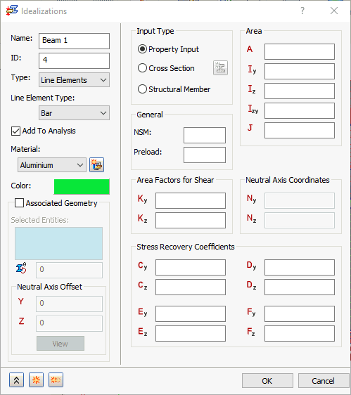

所有单元物理特性都将分组在“模型”树的此位置。“理想化”分支最多由四个子分支构成:
要访问“理想化”对话框,请执行以下两项操作之一:
对话框如下所示:
“理想化”窗体包含以下可用区域:
此窗体中的其他部分依据所选的单元“类型”和选定的“输入类型”而稍有不同。单击页面底部的链接可查看有关这些主题的详细信息。
