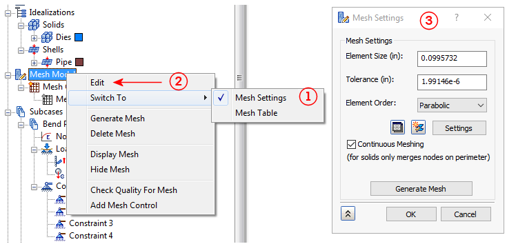

您可以全局定义网格设置,也可以基于每个零件定义网格设置。使用“切换到”选项,可控制在浏览器的“网格模型”上单击鼠标右键并从关联菜单中选择“编辑”时所显示的对话框。“网格设置”对话框用于全局定义网格。“网格表”对话框用于基于每个零件定义网格设置。
“网格设置”。
有关“网格设置”对话框中可用选项的详细信息,请参见“网格模型
编辑”。
“网格表”。
有关“网格表”对话框中可用选项的详细信息,请参见“网格模型
编辑”。
