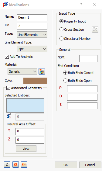

- 如果选择了“特性输入”选项,将出现以下窗体:
- NSM:为此单元类型定义非结构质量。
- 结束条件:告知解算器线单元所表示的管道末端的条件:
- 两端闭合:选择此选项后,管道两端均封闭/闭合。
- 两端打开:选择此选项后,管道两端都是开放的。
- P:定义作用于管道内侧的内部压力。
- D:定义管的直径。
- t:定义管的厚度。

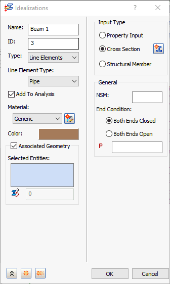

- 如果选择了“横截面”输入类型,将出现以下窗体:
- P:允许用户输入作用于管道内侧的内部压力。
