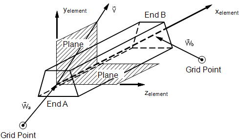

杆单元几何体

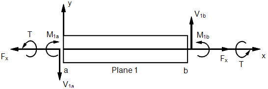

杆单元内力和力矩(xy 平面)

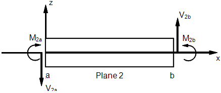

杆单元内力和力矩(xz 平面)
