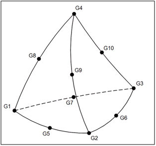

单元几何体
使用线性实四面体单元的图像后,我们可以看到单元坐标系的原点位于 G1。单元的 X 轴由矢量 G1–G2 定义。单元的 Y 轴与单元的 X 轴正交且位于 G1-G2-G3 平面。单元的 X 和 Y 的叉积可确定单元的 Z 轴。
公式选项
目前可在本软件中使用两种形式的实体四面体单元:线性和抛物线。线性单元只有 4 个节点。抛物线实体四面体单元有 10 个节点。线性单元具有较强的刚度,而抛物线单元更具柔性。
