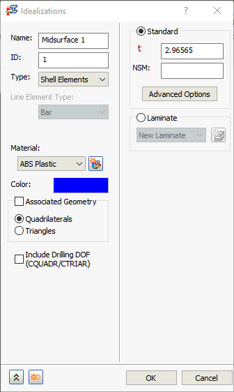

在“理想化”窗体的“类型”下,选择“壳单元”选项。
- 关联的几何体:选择要应用“理想化”特性的一个或多个面。当“关联的几何体”选项处于禁用状态时,理想化将应用于整个模型(所有面)。选择以下两个单选按钮中的一个:
- 四边形:针对所有零件的所有面生成四边形单元。
- 三角形:针对所有零件的所有面生成三角形面。

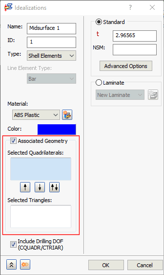

或者,可以激活“关联的几何体”选项来针对零件或部件内的各个面定义唯一“理想化”特性。
在选择面之前...
- 单击“选择的四边形”框,然后选择所需的面。选择的面将在“选择的四边形”框中列出,并且它们将使用四边形壳单元划分网格。
- 单击“选择的三角形”框,然后选择所需的面。选择的面将在“选择的三角形”框中列出,并且它们将使用三角形壳单元划分网格。如果您在实体(四面体)单元部件的某一面上创建壳单元的表层以便壳和实体网格匹配,此选项将非常有用。
- 使用垂直箭头按钮,可将选定的项目从某一列表移动到另一列表,也可以交换两个框的内容。
- 包括钻孔自由度 (CQUADR/CTRIAR):如果此选项处于禁用状态,则壳单元支持五个自由度 (DOF),即三个平动自由度和两个围绕平面内轴进行的旋转自由度(弯曲变形)。不直接支持围绕法线(钻孔)轴进行的转动自由度。不过,包含一些刚度(由参数 K6ROT 控制)。
如果希望直接考虑法线节点旋转,或者如果需要传输围绕垂直于单元面的轴的力矩,请激活“包括钻孔自由度 (CQUADR/CTRIAR)”选项。法线节点力矩将生成角点和中间节点的平面内平动。当包括钻孔自由度时,效应通常更为准确。此选项应在以下情况下指定:

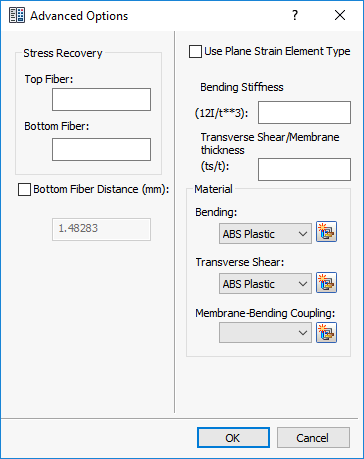

- 高级选项:允许定义如下所述的附加属性。
- 应力恢复:允许为应力计算定义顶部和底部纤维距离。它采用右手定则和栅格点在连接项上的排列顺序来确定正方向。
- 底部纤维距离:允许用户定义从栅格点的曲面到单元参考面的偏移距离。在打开“显示横截面”后,会显示此选项。
- 使用平面应变单元类型:此选项允许用户将规则的壳单元转换成“平面应变单元”。在选中此选项后,弯曲和薄膜属性(例如横向剪切力与薄膜厚度的比率)以及各个材料特性将因不适用而禁用。

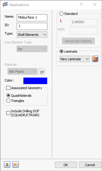

层压板:
- “层压板”选项允许用户定义复合层压板属性。单击“新建层压板”按钮。此时将打开“层压板”对话框。
