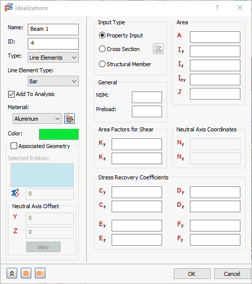

要访问“理想化”对话框,请执行以下两项操作之一:
对话框如下所示:
“理想化”窗体包含以下可用区域:
可以定义要参与分析的材料或理想化。这些项将始终显示在树的“模型”分支(下半部分)中。在此处,您可以将它们复制到活动分析。默认情况下,“添加到分析”复选框处于活动状态。
以及指定已定义的材料。它将自动放置在“物理属性”下。
对于结构构件,横截面特性由 Inventor 结构件生成器或 SolidWorks 结构构件参数确定。因此,对于结构构件线单元,不显示“关联的几何体”选项。
此窗体中的其他部分依据所选的单元“类型”和选定的“输入类型”而稍有不同。单击页面底部的链接可查看有关这些主题的详细信息。
