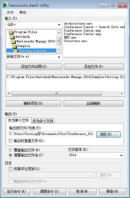

生成在当前模型中使用的所有设计文件列表的步骤
在
Autodesk Navisworks
应用程序中,打开所需的
Autodesk Navisworks
文件,然后单击
“常用”
选项卡
“工具”
面板
“Batch Utility”
系统将显示
Autodesk Navisworks
Batch Utility”
对话框,并会自动将当前模型的路径添加到该对话框的
“输入”
区域。
在“输出”
区域的“作为单个文件”
选项卡中,单击“浏览”
按钮。
在“将输出另存为”
对话框中,浏览到所需的文件夹,然后输入文本文件的名称。
在“保存类型”
下拉列表中,选择“文件列表(*.txt)”
选项,然后单击“保存”
在
Autodesk Navisworks
Batch Utility”
对话框中,单击
“运行命令”
按钮。
提示:
如果要在创建文件后立即自动打开它,请在单击“运行命令”
按钮之前选中“输出时查看文件”
复选框。
