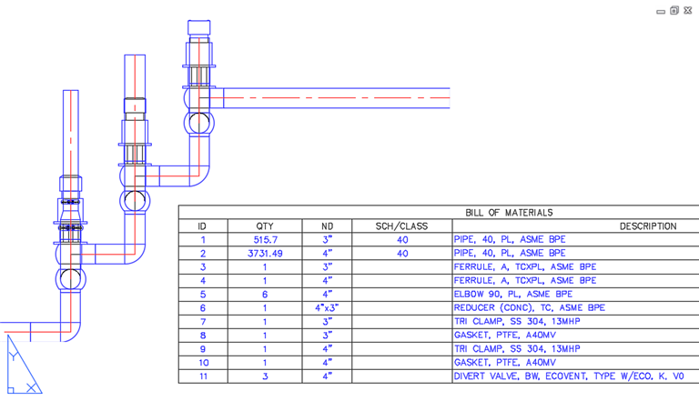

阀和兼容的管道均在 Autodesk App Store 的内容包中提供。例如,Pharma 内容包(包含 SS304、SS316L 和 ALFA Laval 阀)和 Tuchenhagen 内容包均可供下载。

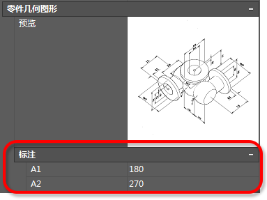

对于多级阀,您可以在模型中设置分段取向。
您可以指定第 3 级阀的第二条和第三条线段的角度。例如,中间线段可以设置为 180,底部线段可以设置为 270。

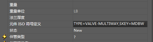

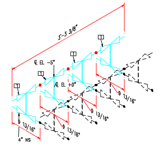

默认情况下,等轴测图形和 PCF 输出使用与 MD** 和 MZ** 匹配的 SKEY 值支持 VALVE-MULTIWAY。

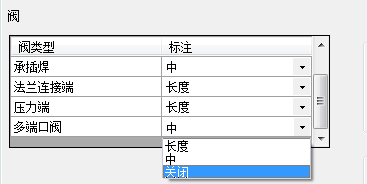

可以在“项目设置”中针对等轴测图形禁用阀之间的标注。
