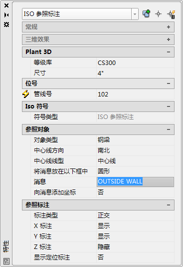

plantisoaddrefdim 将 ISO 参照标注放置到管道中并为新的 ISO 参照标注显示“特性”选项板。
放置后,参照标注图示符将附着到管道。您可以在线框模式中查看三维模型,从而可以更方便地查看参照标注对象。
当 ISO 参照标注亮显时,将显示预览。
在放置 ISO 参照标注后,将显示“特性”选项板。这使您可以更轻松地为新 ISO 参照标注指定消息文字和其他特性。

选择参照对象类型 [建筑(B)/设备(E)/楼板(F)/网格线(G)/其他(M)/钢梁(A)/钢柱(C)/管道(P)/墙(W)] <钢柱>: W
已成功添加 ISO 项目。
