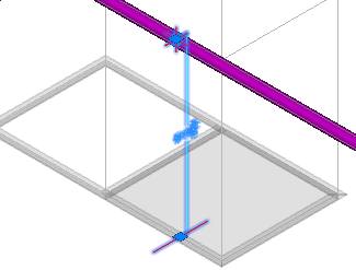

例如,您可以参照梁之类的结构。将 ISO 参照标注放置在三维模型中,从而显示将添加至 ISO 图形的参照标注的预览。选择或亮显 ISO 参照标注以显示预览。
在等轴测图形中,将创建参照对象的标注。也可以指定参照线型和相应的文字。
如果未选择或亮显 ISO 参照标注,该标注将隐藏在管道内。这类似于 ISO 消息,不过 ISO 参照标注的坐标轴线有一小部分延伸到管道外。

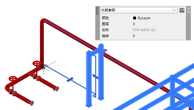

ISO 参照标注可以参照 Plant 对象、非 Plant 对象(AutoCAD 线),甚至可以不参照任何对象(空间中的某一位置)。
如果 Plant 对象为参照对象,将智能设置 ISO 参照标注的初始设置。将智能参照外部参照中的 Plant 对象。
参照外部参照中的结构。
ISO 参照标注是非关联的。无论初始设置如何,ISO 参照标注都不会链接到参照对象。创建完成后,您可以在“特性”选项板中更改 ISO 标注参照类型和值。

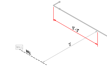

您可以在 ISO 图形中设置 X、Y 和 Z 标注的任意组合。
仅显示 X 标注。
显示 X、Y 和 Z 标注。
可以指定斜交标注类型,以便为总距离创建一个标注。
斜交标注。
也可以沿管道到 ISO 参照标注的位置创建定位标注。
定位标注。
