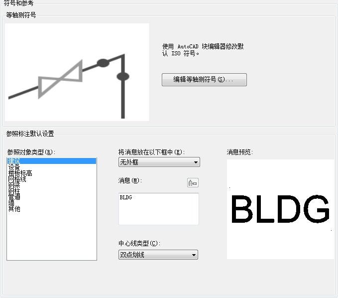

编辑创建等轴测图形时使用的符号。为 ISO 参照标注设置默认特性和文字。
修改创建 ISO 图形时使用的符号。
显示项目 ISO 符号库中的块列表 (IsoSymbolStyles.dwg)。
为添加到三维模型的新等轴测参照标注设置值。放置后,可以在“特性”选项板中修改这些值。
列出 Plant 对象。在三维模型中为此类对象创建 ISO 参照标注后,将应用此处指定的默认值。
设置要在 ISO 图形中显示的默认边框类型。
指定要在等轴测图形中显示的默认文字。可以包含设备、结构或管道参照的特性值。例如,FLOOR EL。# (StructurePlate.TOS) 将显示 FLOOR EL# 12'。
选择类别特性将类别特性添加到消息。启用外部 Plant 对象(设备、结构和管道)。
例如, FLOOR EL。# (StructurePlate.TOS) 将在 ISO 图形中显示 FLOOR EL# 12'。
在将 ISO 参照标注放置到三维模型后,指定消息特性(例如:位号编号或列 ID)。如果未找到特性,则该值将为空。
指定默认线型,例如虛线 ( _ _ _ _ _ _ _ _ _ _ _ _ _ _ _ _ _ )。
显示等轴测图形文字和边框的预览。
