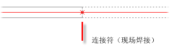

将焊接添加到管道。
命令条目:
plantweldadd
将焊接添加到管道上指定的位置。也可以在设置一个最大管段长度之后自动添加焊接。
默认情况下支持对焊和熔焊的紧固件类型。您无法将焊接放置到固定长度的管道或者是外螺纹和内螺纹端点类型的管道(例如:机械接头,钟形接头和承插端)。
支持动态追踪。这使您能够以距管件的精确距离放置焊接,类似于 PLANTFITTINGMOVE。
将显示以下提示:
选择要添加焊接的管段或 [类型(T),自动放置距离(D)]: 选择具有 BV、PL 或 PPL 端点类型的管道。
指定点位置或 [基准元件(B),自动放置(A),放弃(U),退出(X)]: 指定管道上的焊接位置。
指定焊接类型 [车间(S),现场(F),现场配合(T)]: 指定焊接类型。
选择管道的起始端点或 [自动放置(A),放弃(U),退出(X)]: 指定管道的端点。
设置自动放置的自动放置距离 <20'>:
以固定管段长度添加一个或多个焊接。
设置焊接之间的最大管段距离。
如果启用了动态输入,则指定要追踪的不同位置。
设置新焊接的车间/现场特性。
