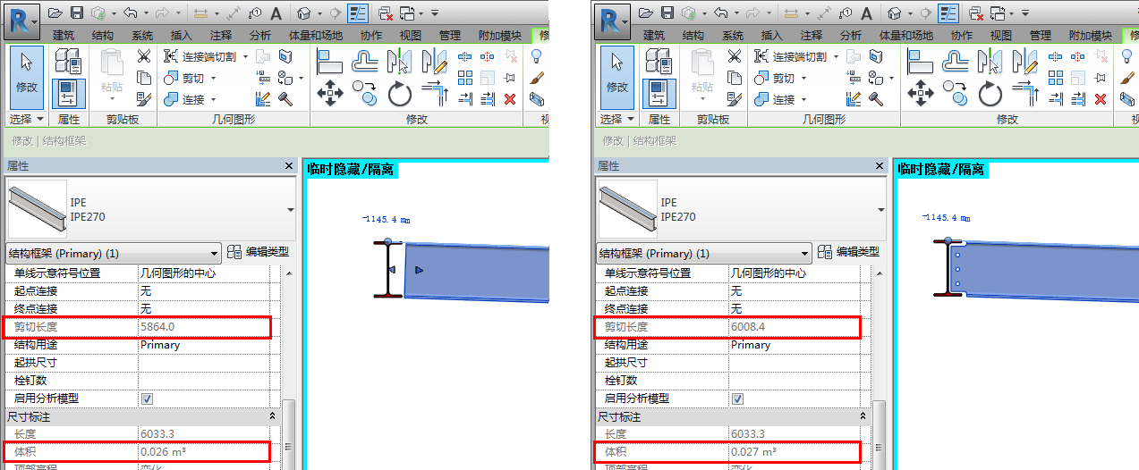

结构连接一旦创建,梁、支撑和柱的几何形状就会被预制形状所替代。预制形状显示图元的精确形状:
图元“属性”菜单中的“剪切长度”和“体积”参数显示的是预制体积值;图元的精确图形需详细至连接所做的所有剪切和切割操作。

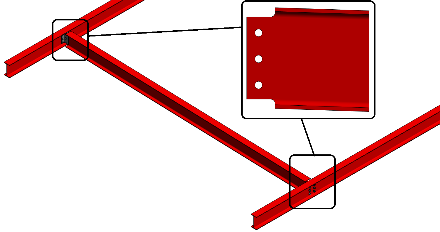

结构洞口和剪切空心可在预制形状上被替代。 在连接放置前存在于梁或柱上的洞口和其他剪切功能会在连接创建后被传输到预制形状。
注: 当您将钢连接放置在梁上时,它将创建连接图元并控制梁的预制表示(剪切、切割、槽等)。当前,预制表示仅适用于已认证的族。 任何对已认证内容的几何修改都将被标准值覆盖。
注: 创建预制图元时,通过参照平面使用切割和剪切(斜接使用参照平面剪切梁)修改的结构图元会被忽略。
