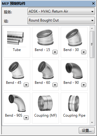

使用“MEP Fabrication 构件”选项板选择一项服务和一个组,然后选择预制构件放置在绘图区域中。如果选项板没有列出构件,请单击“设置”以打开“预制设置”对话框,然后将内容载入到“MEP Fabrication 构件”选项板中。

  1. 显示“MEP 预制零件”选项板。
    默认情况下,在 Revit 中创建新模型时,会显示此选项板。如果此选项板不显示,请单击“系统”选项卡“预制”面板(预制构件)。或者,单击“视图”选项卡“窗口”面板“用户界面”下拉列表“MEP Fabrication 构件”。
    注: 如果提示指定预制部件,请使用“预制设置”对话框指定预制部件和载入服务。
  2. 在“MEP Fabrication 构件”选项板中,从下拉列表选择一项服务和一个组。
  3. 单击构件按钮。

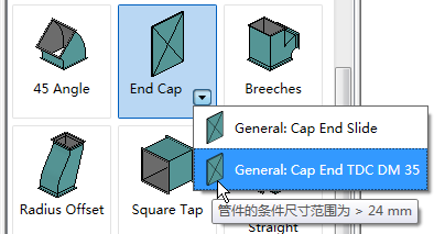

    • 某些构件按钮带有箭头,可以让您从列表中选择可用的构件。每个构件的工具提示显示构件使用的条件。
      如果单击箭头,下拉列表将显示基于尺寸的其他构件。 此下拉列表由服务定义中的条件控制,类似于布管系统配置。 例如,弯头可使用达到特定尺寸的压制弯头和超过此尺寸的分段弯头。将光标放置在列表中的构件上时,工具提示将显示基于此构件条件的尺寸范围。
