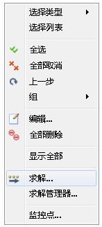

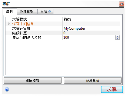

1. 在模型外的区域中单击鼠标右键,然后单击“求解…”
2. 在“控制”选项卡上,将“要运行的迭代步数”设置为 100

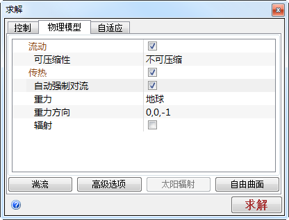

3. 在“物理模型”选项卡上,启用“传热”“自动强制对流”。单击求解
注: “自动强制对流”通过先进行流动求解,再进行热求解,可将分析时间缩短 40%。(此选项不适合用于自然对流问题,因为它的流动和传热相互依存。)

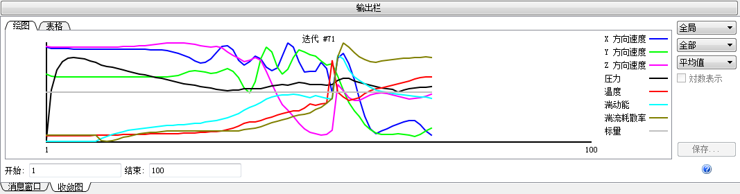

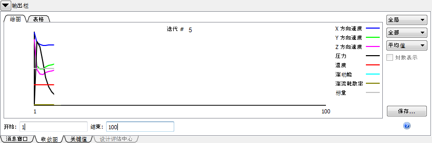

4. 在成功启动并开始分析后,“收敛监视”的“输出栏”中将显示求解进度图:

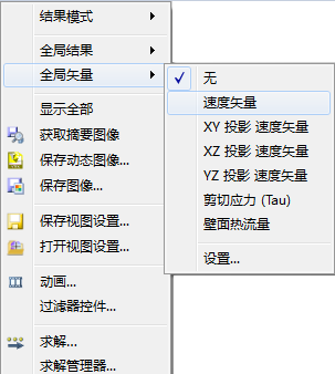

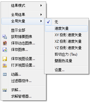

5. 此图形显示后,在模型外的区域中单击鼠标右键,展开“全局矢量”,然后单击“速度矢量”
6. 将视图更改为“轮廓线”,并确认气流从座舱前部流进,从后部流出。
注: 压力边界条件应用在后部。
