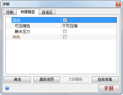

在“物理”选项卡上定义条件和求解参数。
默认设置定义不可压缩且没有传热的湍流分析。这些都是工程参数,列出如下:
单击求解按钮以启动分析。

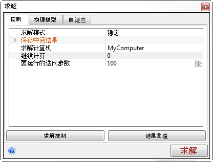

使用“控制”选项卡定义分析如何运行。
- 将
“求解模式”
设置为“稳态”或“瞬态”。
- 如果为“瞬态”,设置
“瞬态参数”
(时间步长等)
- 设置结果和/或摘要的
“保存间隔”
- 选择
“求解计算机”
(默认设置为本地计算机)。
- 如果继续进行分析,选择从哪个“迭代”或“时间步”继续计算。
- 输入要运行的迭代步数(或“要运行的时间步数”)
- 可选:选择附加的
“结果数量”
- 单击求解按钮以启动分析。
注: 在大多数分析中,100 次迭代通常就足以达到收敛效果。有些情况下,可能需要进行更多次迭代。我们将在第 12 章中讨论收敛评估。
