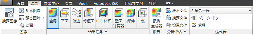

“结果”选项卡提供以下几个主要功能:
若要在“设置”任务中访问“结果”任务,请单击“结果”选项卡。

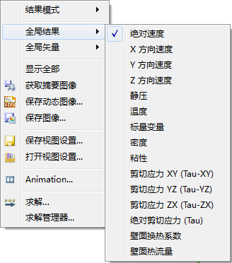

全局结果

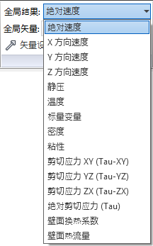

若要指定模型面上显示的结果量值,右键单击,然后选择全局结果
或者,从“全局”上下文面板的“全局结果”菜单中选择:
全局结果反映在图形窗口的图例中。更改图例单位将会改变探测时的输出单位。
此操作还可设置使用鼠标探测时状态栏上显示的结果量值。(若要进行探测,请将鼠标悬停在所需位置上。)

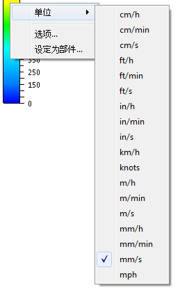

更改单位的步骤:
更改外观、范围和设置的步骤:
更改显示单位的步骤
右键单击图例,并选择单位

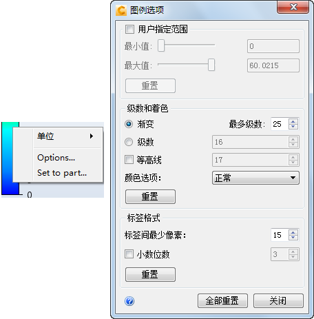

修改图例外观的步骤
在图例上单击鼠标右键,然后单击“选项”
更改范围的步骤
  1. 选中用户指定范围
  2. 使用最小值最大值滑块调整范围。
注: 要增大范围,在相应滑块旁边的字段中输入所需的值。
级数和着色
标签间隔和格式
图例垂直间隔

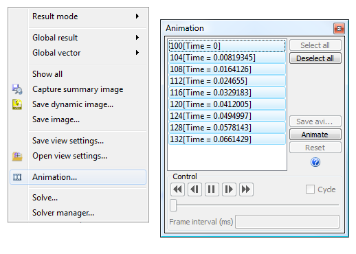

瞬态分析中显示结果的一种非常有效的方法是保存特定时间步的结果,然后将其制成动画查看它们随时间的变化。
或者,单击“结果”(选项卡)>“图像”(面板)>“动画”,以打开“动画”对话框。
使用“动画”对话框可以针对保存的迭代或时间-步长制作动画。
打开“动画”对话框的步骤
将结果集制作成动画的步骤
  1. 若要选择步长,请在列表中单击。
  2. 单击动画按钮。
  3. 使用“VCR”控件控制动画。
  4. 单击重置按钮以完成动画制作。
