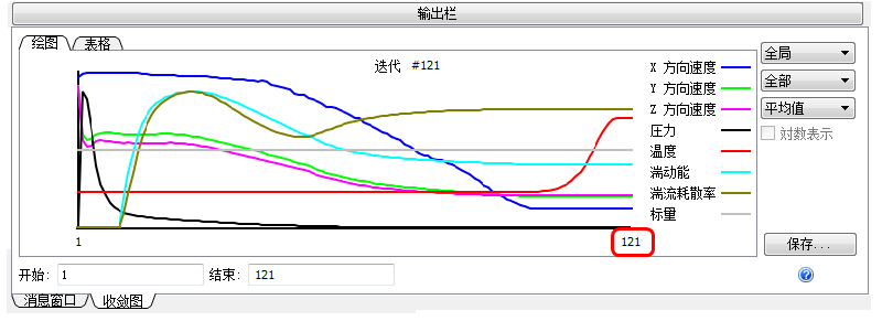

1. 在输出栏中,单击“收敛图”选项卡。
注: 由于启用“自动强制对流”,运行指定的 100 次仅流动迭代。然后,再运行最多 250 次仅热迭代。
2. 为确定是否达到收敛,检查迭代次数。如果迭代次数低于 350(指定的流动迭代和最大热迭代总数),则达到热收敛,分析自动停止。
注: 您的分析在停止之前完成的迭代总数与上面的图像相比可能会略有不同,原因是不同的 CAD 模型会有细微变化。

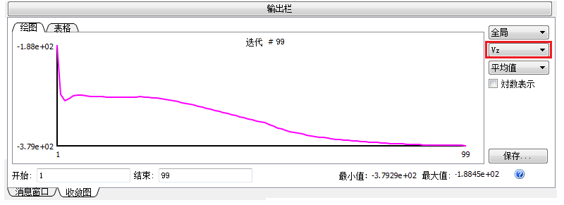

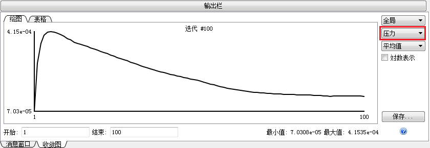

5. 若要检查流动求解的稳定性,从结果菜单中分别选择“压强”“Vz”以检查 Z 方向(主流动方向)的压强和速度。
结论:压强波动极小,主流动变化接近平坦,因此流动收敛足以用于趋势分析。
