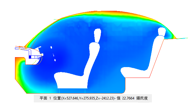

测量平面上温度的步骤:
11. 将鼠标指针悬停在平面上以进行探测。检查界面左下角的状态栏上的温度值。对前后乘员足部、膝部、臀部和头部附近的位置进行探测。
注: 如果单击了 Autodesk® CFD 界面外部,则此时应单击模型显示窗口中的任意位置,以确保探测激活。

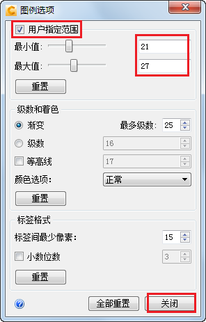

12. 调整图例范围,以亮显此区域中的温度差异:
乘员位置温度

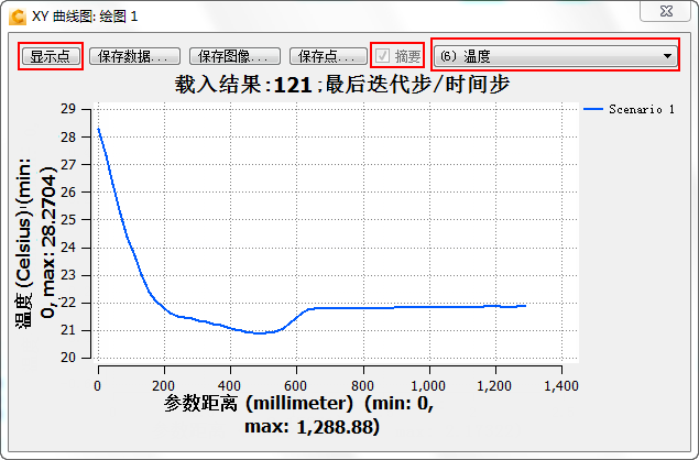

13. 在结果平面上单击鼠标右键,然后选择“XY 曲线图”
14. 在“XY 曲线图”对话框中,输入“正面”作为标题,然后单击“添加点”
15. 单击结果平面上靠近前乘员足部、膝部、臀部和头部的位置,以选择绘图点。
16. 在“XY 曲线图”对话框中单击“绘图”
17. 单击“显示点”以隐藏点符号。选中摘要框。检查结果,然后关闭绘图对话框。
注: 也可以从绘图窗口右上角的下拉列表中选择其他要测量的结果。
注: 前乘员足部比乘员的其他部分温度高出大约 7° C。我们将使用这些信息评估此模型,选中“摘要”框以将其保存到“决策中心”。

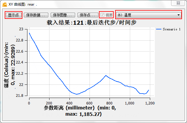

18. 若要绘制后乘员位置的温度图,请打开“XY 曲线图”对话框(如果尚未打开)。为“XY 曲线图”指定标题“后部”。
19. 若要选择绘图点,请在“XY 曲线图”对话框中单击“添加点”,并在结果平面上单击靠近后乘员足部、膝部、臀部和头部的位置:
20. 在“XY 曲线图”对话框中单击“绘图”
21. 单击“显示点”以隐藏点符号。选中摘要框。检查结果,然后关闭绘图对话框。
注: 后乘员足部比乘员的头部温度高出大约 3° C,臀部和膝部温度也高于头部。我们将使用这些信息评估此模型,选中“摘要”框以将其保存到“决策中心”。
